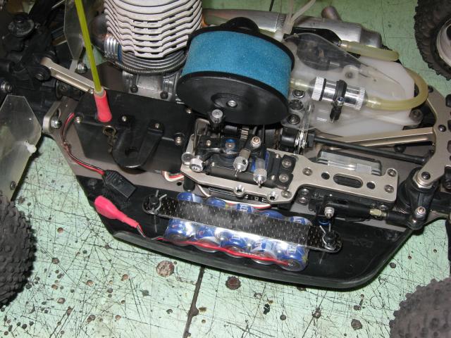

Salut !
Tout neuf , fraichement monter avec quelques modifs ....
Moteur JP Racing B3 , Pot  3005 ( voir un 9901 peu-êtres ) filtre à air 6mik , Servo Ace 1015 direction et gaz .
Des petites modifs , un peu de vis titane et d'alu .....
Poids de l'auto : 3340 grammes
Place aux photos :
Carro vierges de sponsors  ....
Fixation haute des amortos en Alu Clo products .
Un petit rodage pour cette mécanique ( si rafff , tu passe par là , aurais tu ton setup pour Pierrefeu , Merci )

diff 7000 partout
huile 400 piston d'origine 2x1.5
Garde au sol 26mm derrière 25 devant , chasse maxi , anticabrage maxi , fusée arrière en empattement court , aucun renfort de chassis, chassis light pour plus de flex , BAR d'origine avant comme arrière serrer de 2mm.
Carrossage 2° avant comme arrière . Pincement 2.5° et ouverture du train avant de 1°
si tu as d'autre question hésite pas
Belle auto et belle modif
amicalement
Raphael

ou tes tu procurer les porte fusee av ?
belle preparation et clean Wink
michel

Merci ! Wink
Les porte fusée sont des Mugen MBX 6 .

Salut !
Un petit calcul de poids au roues ma permis de faire cette petite modifs .
Il y avait une grosse différence droite/gauche .
Avec la modifs , il y a que quelques gramme  de différence ( 4g exactement )
Un premier essais en courses avec  l'auto d'origine . Une reprise du TT 1/8 après 18 ans .
Des temps au tours correct environ 44 secondes . Elle est pas mal assez facile .
Une roues baladeuse me fais perdre toutes mes chance de remonter en finale .
Deuxièmes essais avec la modif , l'auto est de folie elle braque beaucoup et le train AR est rivet au sol ,  les temps au tours tombe .
La prochaine modifs des amortos Big bore (quand il seront dispo) avec des supports comme les autres .......!!!!!! Wink
